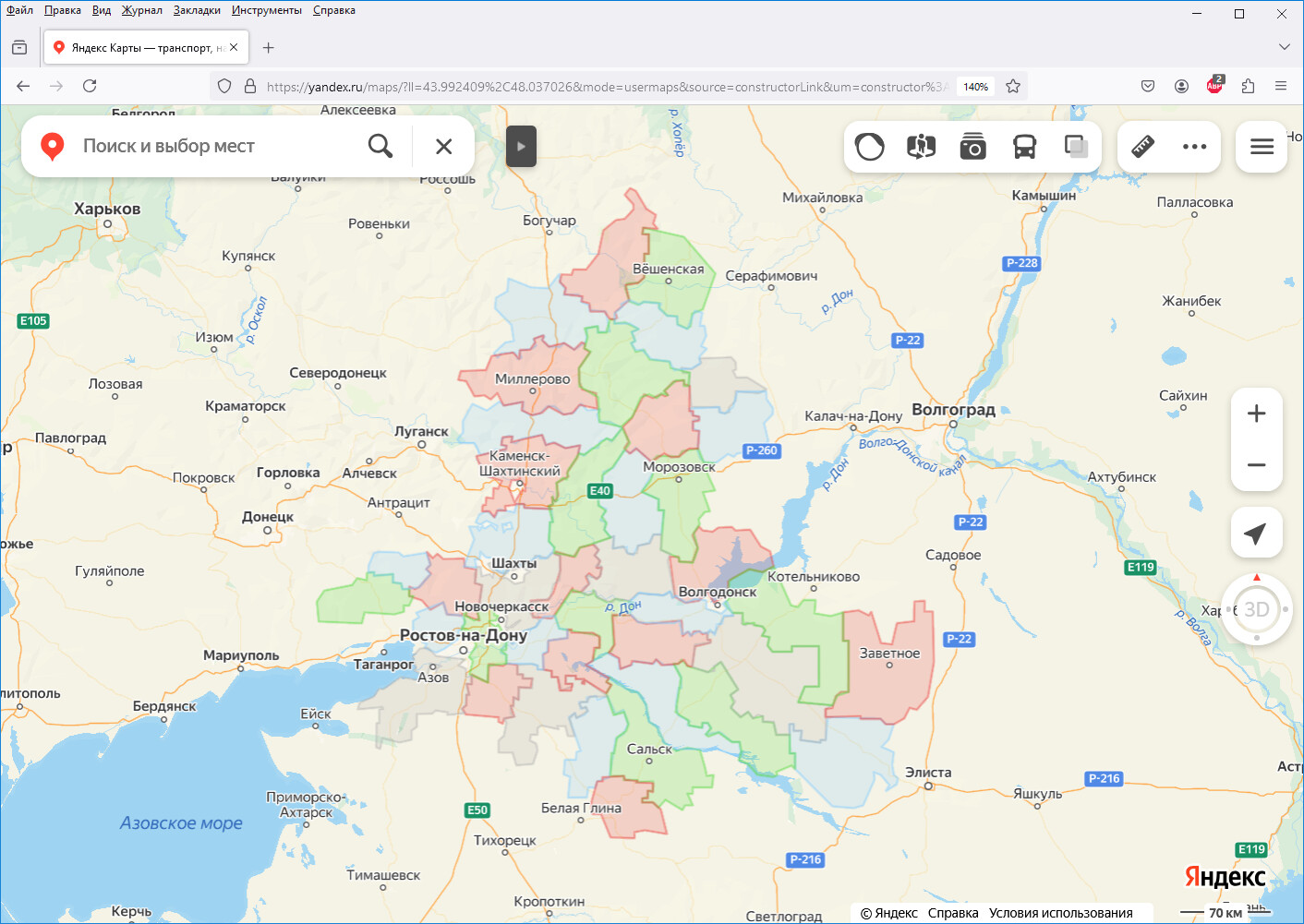

Скопировал данные из OSM в яндекс-карты
https://yandex.ru/maps/?ll=41.548448,47.791967&mode=usermaps&source=constructorLink&um=constructor:c67a3f3bb882d63ec2799107d5b632acced56b61c8172308680ed40de7f35788&z=7.36 Смешно, конечно. Но надоело искать карту административного деления каждый раз, когда надо посмотреть, где какой район. Недоделано. Нет четырех районов, три района хватаются из соседних областей (одинаковые названия), а один район состоит из двух кусоков (multigeometry), а яндекс это не понимает. Еще не знаю, как буду это решать. Ну и красоту надо будет навести. Внимание! Финальный вариант карты вот в этом посте 40139947. ... |
Закончил. С Неклиновским районом схитрил, соединил два полигона по мосту. Карта районов Ростовской области ... |
