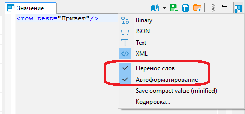

#40140768
В настройках панели для просмотра значений (F7) надо поставить галочки "Перенос слов" и "Автоформатирование" PostgreSQL 16.8 ... |
