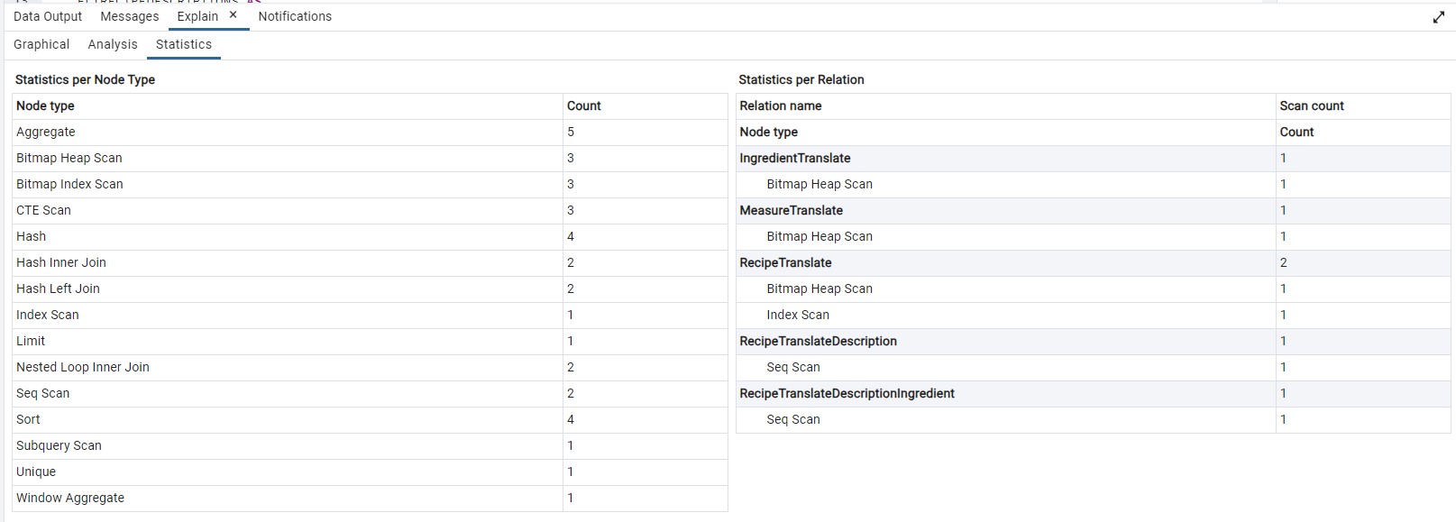

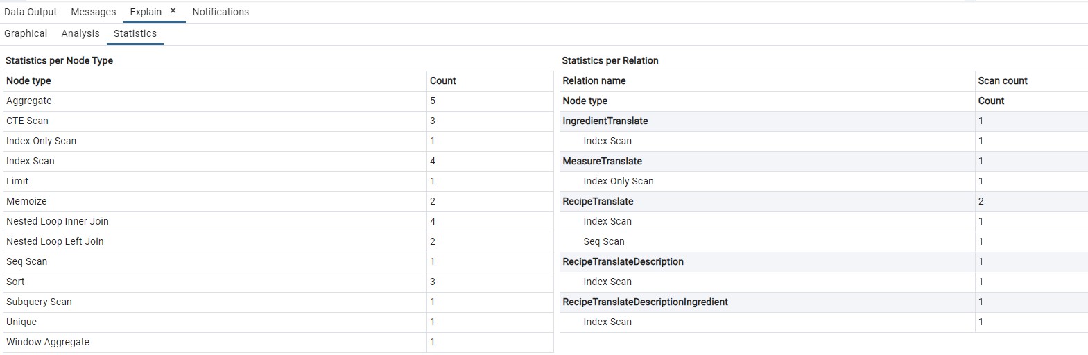

Добрый день, Имеем несколько инстансов PostgreSQL, версия 14.5 (Debian 14.5-2.pgdg110+2) Заметили что, один и тот же запрос вида Код: SQL 1. 2. 3. 4. 5. 6. 7. 8. 9. 10. 11. 12. 13. 14. 15. 16. 17. 18. 19. 20. 21. 22. 23. 24. 25. 26. 27. 28. 29. 30. 31. 32. 33. 34. 35. 36. 37. 38. 39. 40. 41. 42. 43. 44. 45. 46. 47. 48. 49. 50. 51. 52. 53. 54. 55. 56. 57. 58. 59. 60. 61. 62. 63. 64. 65. 66. 67. 68. 69. 70. 71. 72. 73. 74. 75. 76. 77. 78. 79. 80. 81. Если статистику обнулить выполнив в контексте базы set allow_system_table_mods = true; truncate pg_statistic; То запрос снова начинает выполнятся быстро. Прошу подсказать в какую сторону копать и в чем может быть причина данного поведения. План выполнения быстрого запроса во вложении:План выполнения медленного запроса во вложении: ... |

Горбатый ёж [игнорируется] БЫСТРЫЙ ПЛАНМЕДЛЕННЫЙ ПЛАН здесь более загадочно если делать EXPLAIN "запрос" то время выполнения показывает меньше, чем реальное выполнение запроса в PGAdmin (19 сек) а если Shift-F7 в PGAdmin со всеми выбранными опциями то время показывает как при реальном выполнении запроса. Поэтому изначально выложил в виде svg-шек ... |

rdm-30 [игнорируется] У вас планы абсолютно разные, используют разные индексы. Чем отличаются БД? Возможно они отличаются наполнением, например у медленного запроса и данных больше гораздо, вполне естественно, что тогда и план может быть перестроен оптимизатором. Можете попробовать прибить план гвоздями хинтами, но за ним конечно придётся следить в дальнейшем. ЗЫ по хорошему запрос нужно переписать, к нему очень много вопросов, по крайней мере у меня, но разбирать без погружения в предметную область я это не буду. ... |
