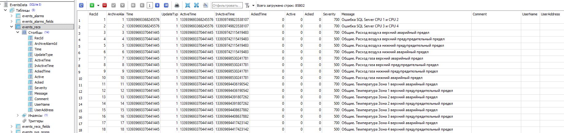

Есть база данных PostgreSQL переконвертирована с SQLite. База хранит архив сообщений с MasterSCADA 4D 1.3.
Для наглядности снимок с БД SQLite открытой с помощью SQLiteStudio (скрин)
Задача: мне нужно по определённой дате найти строки. Столбец Time имеет тип данных BIGINT .
Вопрос: как мне перевести целочисленное значение в читаемое ДД:ММ:ГГГГ:ЧЧ:ММ:СС и найти нужные записи не убив базу для MasterSCADA 4D 1.3.?
В какой программе смотреть данные?
Так то если только читать, то вы никак не измените данные в базе.
