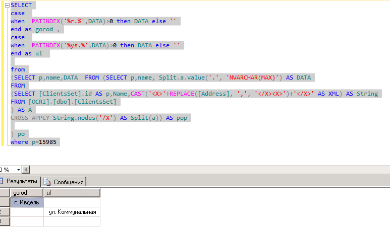

я попробовала разбить строку по 'названиям', но не могу вывести нужные
SELECT p,name,DATA FROM (SELECT p,name, Split.a.value('.', 'NVARCHAR(MAX)') AS DATA
FROM
(SELECT peple, id AS p,Name,CAST('<X>'+REPLACE([Address], ',', '</X><X>')+'</X>' AS XML) AS String
FROM [PeopleSet]
) AS A
CROSS APPLY String.nodes('/X') AS Split(a)) AS pop
пытаюсь вывести через
через PATINDEX
показывает все как надо но вырезать не получается

    #40140590
Ksenia
ну допустим разбить по строкам и выделить слово начинается с буквы г
извлечь определенное слово
    #40140591
Ksenia
сделано таким образом разбита фраза по словам(но по строкам)
можно сделать так чтобы было все одной строкой
получается
Изменено: 15.04.2025, 08:05:02 - Ksenia
