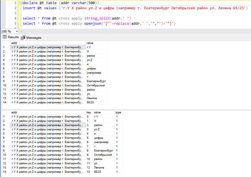

| 15.04.2025, 05:56 |
извлечь определенное слово
#40140591
сделано таким образом разбита фраза по словам(но по строкам) можно сделать так чтобы было все одной строкой получается ... |
