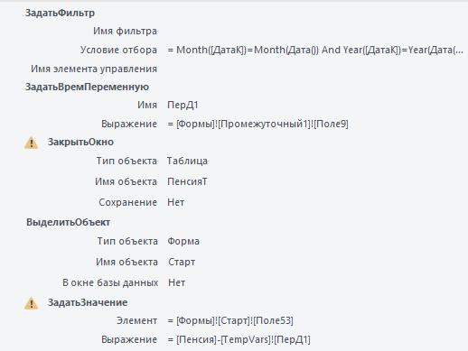

Здравствуйте. Вычисляемое поле из формы используется в макросе. Проблема в том, что поле вычисляется, но его значение не появляется в поле и в макрос передается 0. Действительный результат появляется только при следующем обращении к форме. Но это уже поздно. И кроме того, это происходит не всегда. И я не могу найти систему. Кто-нибудь может такое видел и знает где моя ошибка? Поле находится в примечании формы. ... |

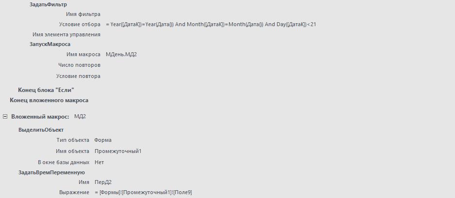

Владимир Саныч [игнорируется] Может я чего-то не понимаю, но у меня таких мест 2. В Макрос1 считает через раз, а Макрос2 пришлось макрос разделять. Тогда работает и постоянно корректно.Поле9 - это то самое вычисляемое поле. ... |
