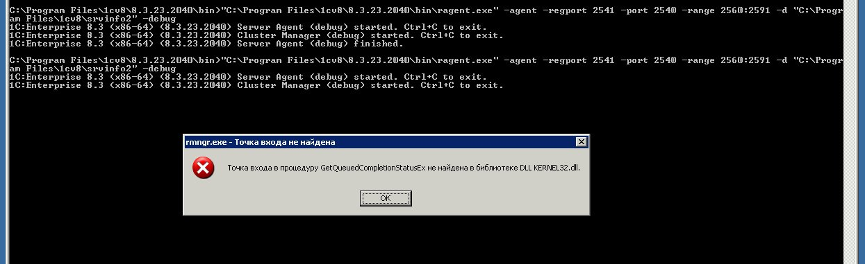

А можно запустить сервер 1С не запуская менеджер кластера?
#40138397
Надо запустить новые версии 1с на сервере 2003. А с поддержкой непонятки. В одном месте написано, что должна запускаться, а в другом - что кластер теперь на 2003 и XP не работает. Картинка вот такая.Этой функции в 2003 и XP действительно нет. В поддержку написал, задали уточняющий вопрос, но молчат. В списке исправленных ошибок к новой версии есть инфа о том, что они восстановили запуск программы на XP. Значит, по-идее, они еще поддерживают старье. ... |
