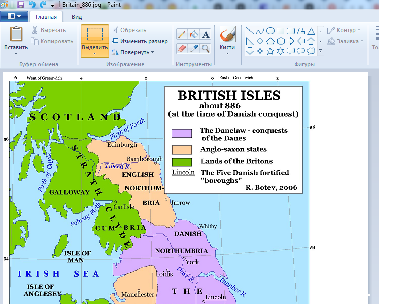

Коллеги, кто-нибудь знает способы вывода изображений, отличные от использования штатного объекта типа Picture в окне или объекта с типом данных CHAR и опцией DisplayAsPicture в datawindow. Заметил, что если выводишь изображение в исходном масштабе, то картинка хорошая, а если начинаешь уменьшать масштаб (разумеется, при сохранении исходных пропорций высоты и ширины изображения), то качество картинки часто становится "не очень" (см. pic1); особенно это наглядно в случае, если картинка содержит текст/подписи. Похоже PowerBuilder использует какой-то примитивный алгоритм зуммирования. Обычные программы для просмотра изображений те же изображения в том же уменьшенном масштабе отображают куда качественнее (см. pic2) ... |

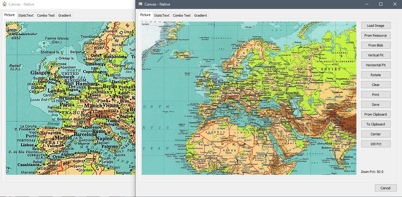

Сергей% [игнорируется] Если устраивает вариант выводить не используя DW, используйте библиотеку Canvas от небезызвестных Topwiz Software. Библиотека использует Non-PBNI Canvas совместно с Picture Control. Поддерживает разные форматы изображений включая PNG с прозрачностью, возможность вставки из Clipboard. Масштабирование в процентах, центровка, подгон по горизонтали или по вертикали, поворот, перемещение мышью и т.д. К примеру одна из реализаций на основе этой библиотеки - к системе учета подключил базу с сканами документов, прикрутил свою панель инструментов для быстрых операций с сканом (изображением), ну и разные плюшки, такие как масштабирование CTRL + колесо мыши. Все это позволяет реализовать данная библиотека. ... |
